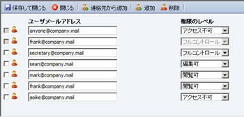

フォルダの共有
folder_permissions
ほかのWebmailユーザー(またはMDaemon Connectorユーザー)に自分のフォルダへのアクセス権限を付与するには、次の手順を実行します。
1.フォルダリストでフォルダを右クリックしてフォルダ共有をクリックします。または、共有(フォルダのオプション内)をクリックします。
2.ユーザーのメールアドレスを入力するか、連絡先から追加をクリックして連絡先から選択します。
3.付与する権限のレベルとしてアクセス不可、閲覧可、編集可、またはフルコントロールを選択し、ユーザーを追加をクリックします。
4.フォルダのサブフォルダにも同じ権限を付与する場合は、サブフォルダにも適用をオンにします。
5.最後に、保存をクリックします。
権限レベルは次のとおりです。
•フルコントロールは、フォルダ内のメッセージ、連絡先、仕事、メモ、ドキュメント、または予定を完全に制御する権限をユーザーに付与します。
•編集可のユーザーは、フォルダの内容を読み取り、挿入、削除できます。また、メッセージの既読と未読の状態を切り替えることもできます。
•閲覧可のユーザーは、フォルダの内容を読み取ることはできますが、変更することは一切できません。メールフォルダのメッセージを既読にすることもできません。
•アクセス不可の場合、ユーザーはフォルダもその内容も表示できません。
