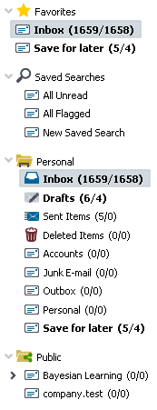

フォルダリストはページの左側に表示されます。フォルダの内容を表示するには、そのフォルダをクリックします。Webmailには、メール、予定表、連絡先、仕事、メモ、ドキュメントの6種類のフォルダがあり、フォルダリストには作業中の領域のフォルダが表示されます(たとえば、連絡先を表示しているときは連絡先のフォルダが表示されます)。フォルダは、お気に入り、保存済み検索条件、個人のフォルダ、共有フォルダ、パブリックフォルダの各グループに分けて表示されます。クラウドストレージのアカウントをクラウドアプリで接続している場合は、そのアカウントのフォルダがドキュメントのフォルダと一緒に表示されます。フォルダの作成、管理、ほかのユーザーとの共有、さまざまなフォルダオプションの設定は、設定のフォルダページで行えます。また、フィルタを使用すると、メッセージが届くたびに自動的に特定のメールフォルダに振り分けることができます。
どのフォルダもお気に入りに追加して、すばやくアクセスできます。保存済み検索条件は、検索の名前をクリックするといつでも実行できるメールの検索です。保存済みの検索を作成するには、新規検索(保存済み検索条件見出しの横にあります)をクリックするか、メッセージリストの検索機能から検索を保存します。保存済みの検索に関するオプションは、設定のフォルダページにもあります。
フォルダを右クリックすると、そのフォルダに対する操作のショートカットメニューが開きます。メニューには、お気に入りに追加、ニックネームを設定(お気に入りの場合)、新しいサブフォルダ、フォルダ名の変更、フォルダ共有、フォルダの削除、全て既読、フォルダを空にする(またはゴミ箱を空にする)、すべての検索から除くなどがあります。Proテーマでは、予定表と連絡先のフォルダのメニューにインポートとエクスポートも表示されます。お気に入りを並べ替えたり、個人のフォルダをある親フォルダから別の親フォルダに移動したりするには、目的の位置にドラッグします。Proテーマでは、フォルダを選択した直後にもう一度クリックして、フォルダの名前を変更したり、お気に入りにニックネームを付けたりすることもできます。
