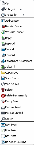

ショートカットメニュー
メッセージを右クリックすると、そのメッセージに対する操作のショートカットメニューが開きます。複数のメッセージを選択している場合、メニューの操作は選択したすべてのメッセージに適用され、1つのメッセージにしか使用できないオプションは表示されません。WorldClientテーマのショートカットメニューには、次のオプションがあります(メッセージや設定によって異なります)。
•新しいウィンドウで開く:メッセージを別のウィンドウで開きます。
•カテゴリー:メッセージに1つ以上のカテゴリーを割り当てます。
•スヌーズ:メッセージを一定の時間、または指定した日時まで非表示にします。時間になると、メッセージはフォルダに戻ります。スヌーズされたメッセージでは、このオプションはスヌーズを削除になります。
•連絡先へ追加:差出人を連絡先に追加します。
•送信者をブロックと送信者を許可:差出人をブロックした送信者フォルダまたは許可した送信者フォルダに追加します。
•返信、全員へ返信、転送:差出人に返信するか、差出人とすべての受信者に返信するか、メッセージを転送します。
•再送信:自分が送信したメッセージを再送信します。
•添付ファイルとして転送:選択したメッセージを新しいメッセージの添付ファイルとして転送します。
•フォルダへ移動とフォルダにコピー:メッセージを別のフォルダに移動またはコピーします。メッセージを移動またはコピーすると、メニューに同じフォルダへの移動またはコピーの項目も表示されるため、ほかのメッセージもすばやく同じフォルダに送れます。
•新しい予定、新しい仕事、新規メモ:メッセージから新しい予定表の予定、仕事、メモを作成します。
•ソースを保存とソースを表示:メッセージを.emlファイルとしてダウンロードするか、すべてのメッセージヘッダーとHTMLコードを含む、メッセージの元のソースを表示します。
•削除と完全に削除:メッセージを削除するか、ゴミ箱フォルダに移動せずに完全に削除します。完全に削除は、メッセージの削除オプションがゴミ箱に移動するに設定されている場合に使用できます。
•これはスパムですとこれはスパムではありません:メッセージをスパムまたは正当なメッセージとして識別します。
•既読にする / 未読にする:メッセージの既読/未読の状態を変更します。
•削除の取り消し:削除のフラグが付いたメッセージを元に戻します。このオプションは、メッセージの削除オプションがIMAP 削除(削除済みとしてマーク)に設定され、削除したメッセージが非表示になっていない場合にのみ使用できます。
•リコール:送信したメッセージをまだリコールできる場合に、リコールします。
WebmailのProテーマのショートカットメニューにも、表現に多少の違いはありますが同じ操作があります。また、ゴミ箱フォルダを表示しているときはゴミ箱を空にするもあります。
スマートフォンやタブレットでProテーマを使用している場合は、メッセージを選択して右下隅にある縦の三点リーダーのボタンをタップすると、ショートカットメニューを開けます。
