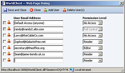

Compartir carpetas
folder_permissions
Si desea dar permiso a otro usuario de Webmail (o a un usuario de MDaemon Connector) para acceder a una de sus carpetas:
1.En la Lista de Carpetas, haga clic derecho en la carpeta y haga clic en Compartir carpeta, o haga clic en Compartir en las opciones de la carpeta.
2.Escriba la Dirección de correo electrónico del usuario, o haga clic en Agregar desde los Contactos para elegirla entre sus contactos.
3.Elija el nivel de permiso que desea conceder: Sin acceso, Lector, Editor o Control total, y haga clic en Agregar usuario.
4.Si desea conceder los mismos permisos a las subcarpetas de la carpeta, marque Aplicar a subcarpetas.
5.Haga clic en Guardar.
Los niveles de permiso son:
•Control total concede a un usuario el control completo sobre los mensajes, contactos, Tareas, notas, Documentos o eventos de una carpeta.
•Editor puede leer, insertar y eliminar el contenido de una carpeta. También puede cambiar el estado de leído o no leído de un mensaje.
•Lector puede leer el contenido de la carpeta, pero no puede modificarlo de ninguna manera. Tampoco puede marcar como leídos los mensajes de una carpeta de correo.
•Sin acceso impide que el usuario vea la carpeta o su contenido.
