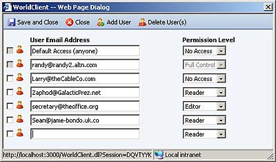

Общий доступ к папкам
folder_permissions
Чтобы предоставить другому пользователю Webmail (или пользователю MDaemon Connector) разрешение на доступ к одной из ваших папок:
1.На панели Список папок щелкните папку правой кнопкой мыши и выберите Общий доступ к папке или нажмите Общий доступ в параметрах папки.
2.Введите адрес пользователя в поле Адрес электронной почты или нажмите Добавить из контактов, чтобы выбрать его из контактов.
3.Выберите уровень разрешений: Нет доступа, Читатель, Редактор или Полный контроль — и нажмите Добавить пользователя.
4.Если те же разрешения нужно предоставить для вложенных папок, установите флажок Применить к подпапкам.
5.Нажмите Сохранить.
Уровни разрешений:
•Полный контроль — полный контроль над содержимым папки: сообщениями, контактами, заметками, событиями и элементами разделов Задачи и Документы.
•Редактор — может читать, добавлять и удалять содержимое папки, а также помечать сообщения как прочитанные и непрочитанные.
•Читатель — может читать содержимое папки, но не может ничего в ней изменять. Пользователь с этим уровнем не может помечать сообщения в почтовой папке как прочитанные.
•Нет доступа — пользователь не видит ни папку, ни ее содержимое.
