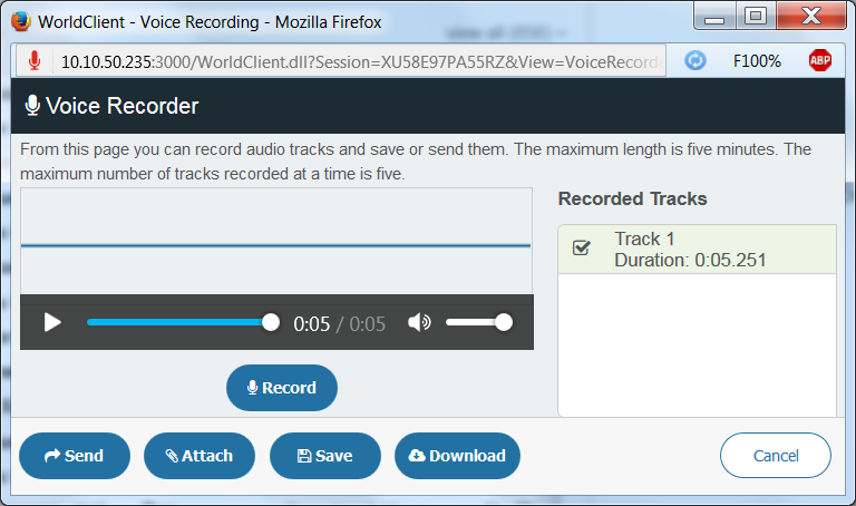

В теме Pro доступна функция Запись голоса: она позволяет сделать короткую голосовую запись, а затем отправить ее кому-либо по электронной почте, сохранить в папке Документы или скачать на компьютер. Чтобы открыть ее, нажмите значок Запись голоса (микрофон) на панели навигации. Для работы этой функции нужны микрофон и защищенное подключение (HTTPS); она доступна только в некоторых браузерах, может быть недоступна некоторым пользователям и может не поддерживать некоторое оборудование.
За один сеанс можно записать не более пяти треков длительностью до пяти минут каждый. Если попытаться записать больше пяти треков, появится диалоговое окно Заменить трек с предложением выбрать, какой из записанных треков заменить; выберите трек и нажмите Заменить. Чтобы не потерять трек, сначала сохраните или скачайте его: при попытке записать больше пяти треков один из рабочих треков всегда заменяется. Кроме того, при закрытии окна записи голоса все активные треки сеанса теряются.
Запись голосовой заметки
Чтобы сначала проверить микрофон, воспользуйтесь элементами Отрегулировать громкость записи и Проверить звук. Чтобы записать голосовую заметку, нажмите Запись. Во время записи нажмите Приостановить запись, чтобы приостановить запись, и Возобновить запись, чтобы возобновить ее. Когда закончите, нажмите Готово. После того как запись остановлена (автоматически или вручную), трек преобразуется в формат MP3, загружается на сервер и появляется в списке Записанные треки. У каждого трека есть кнопки воспроизведения и еще четыре действия:
Отправить
Нажмите кнопку отправки, чтобы в диалоговом окне Прикрепить и отправить отправить запись в сообщении электронной почты из вашей учетной записи MDaemon Webmail. В окне есть поля Кому, Cc, Bcc, Тема и Тело сообщения. Обязательно только поле «Кому». Если остальные поля оставить пустыми, в поле Тема и в тексте сообщения будут использованы стандартные фразы. Нажмите Отправить, чтобы отправить сообщение.
Прикрепить
Нажмите кнопку прикрепления, чтобы открыть страницу Создать новое сообщение с уже прикрепленной записью.
Сохранить
Нажмите кнопку сохранения, чтобы сохранить запись в папке Документы, используемой по умолчанию.
Скачать
Нажмите кнопку скачивания, чтобы скачать запись на компьютер.
Функция записи голоса работает только с одним треком за раз. Например, к сообщению можно прикрепить только один трек. Чтобы прикрепить несколько треков, сохраните каждый из них в папке Документы, а затем вручную прикрепите их к сообщению.
