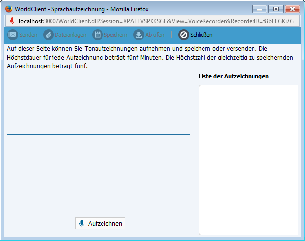

Im Design Pro steht Ihnen das Leistungsmerkmal Sprachaufzeichnung zur Verfügung. Mithilfe dieses Leistungsmerkmals können Sie eine kurze Sprachaufzeichnung erstellen und diese dann per E-Mail versenden, in Ihrem Ordner Dokumente speichern oder auf Ihren Rechner herunterladen. Um das Leistungsmerkmal aufzurufen, klicken Sie in der Navigationsleiste auf das Symbol Sprachaufzeichnung (Mikrofon). Die Sprachaufzeichnung erfordert ein Mikrofon und eine sichere Verbindung (HTTPS) und ist nur in bestimmten Browsern verfügbar. Es steht möglicherweise nicht allen Benutzern zur Verfügung und arbeitet möglicherweise nicht mit jeder Ausstattung zusammen.
Es können in einem Durchgang höchstens fünf Sprachaufzeichnungen zu je höchstens fünf Minuten Dauer erstellt werden. Falls Sie darüber hinaus eine weitere Aufzeichnung vornehmen wollen, werden Sie im Dialog Aufzeichnung ersetzen aufgefordert, zu entscheiden, welche Aufzeichnung Sie überschreiben wollen; wählen Sie sie aus, und klicken Sie auf Ersetzen. Falls Sie keine bestehende Aufzeichnung verlieren wollen, müssen Sie die Aufzeichnungen zunächst speichern oder herunterladen, da beim Speichern von Aufzeichnungen immer eine Aufzeichnung ersetzt wird, falls sonst die Höchstzahl von fünf Aufzeichnungen überschritten werden würde. Wenn Sie die Sprachaufzeichnung schließen, gehen alle noch laufenden Aufzeichnungen verloren.
Herstellen einer Sprachaufzeichnung
Um zunächst Ihr Mikrofon zu prüfen, verwenden Sie die Optionen Aufnahme-Lautstärke anpassen und Audio testen. Um eine Sprachaufzeichnung herzustellen, klicken Sie auf Aufzeichnen. Sie können eine laufende Aufzeichnung unterbrechen, indem Sie Aufzeichnung pausieren anklicken. Sie können die unterbrochene Aufzeichnung fortsetzen, indem Sie Aufzeichnung fortsetzen anklicken. Sobald Sie mit der Aufzeichnung fertig sind, können Sie sie durch Anklicken von Erledigt beenden. Sobald die Aufzeichnung beendet ist - entweder, weil Sie selbst die Aufzeichnung beendet haben, oder weil die Höchstdauer erreicht ist -, wird die Aufzeichnung in das Format MP3 umgewandelt, an den Server übermittelt und unter Liste der Aufzeichnungen aufgeführt. Ihnen stehen für jede Sprachaufzeichnung Schaltflächen zum Abspielen und vier weitere Optionen zur Verfügung:
