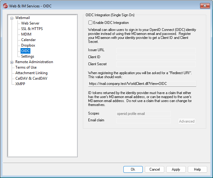

MDaemon Webmail supporta il Single Sign On (SSO) utilizzando OpenID Connect (OIDC). Invece di accedere alla Webmail con l'indirizzo e-mail e la password di MDaemon, gli utenti possono fare clic sul pulsante Accedi con SSO per accedere tramite il provider di identità (IdP) OIDC, come Google o Microsoft Azure/Entra ID.
Per configurarlo, occorre innanzitutto creare un'applicazione utilizzando l'interfaccia di gestione dell'IdP e fornire l'URI di reindirizzamento di Webmail (vedere sotto). Quindi, configurare le impostazioni OIDC di Webmail utilizzando le opzioni riportate di seguito.
Abilita integrazione OIDC
Quando questa opzione è attivata, nella pagina di accesso a Webmail apparirà un pulsante Accedi con SSO. Gli utenti possono fare clic su questo pulsante per accedere al proprio account Webmail autenticandosi tramite l'IdP selezionato, anziché fornire l'indirizzo e-mail e la password di MDaemon.
URL emittente
Questo campo di testo è per l'URL di base che si ottiene dal provider di identità OIDC. Viene utilizzato da MDaemon per scoprire la configurazione dell'IdP e altri dati, come le informazioni sull'utente e le chiavi pubbliche. Non includere la parte "/.well-known/openid-configuration" che viene comunemente aggiunta all'URL dell'emittente. A seconda dell'IdP, l'URL sarà simile a questo: https://login.microsoftonline.com/<tenant_id>/v2.0, https://accounts.google.com o https://<dominio>.okta.com.
ID client
Questo è l'ID client univoco ottenuto dall'IdP durante la registrazione dell'applicazione.
Segreto client
Questo campo è per la chiave segreta generata dall'IdP durante la registrazione. Viene utilizzata insieme all'ID client per autenticare MDaemon come client affidabile quando si scambiano i codici di autorizzazione per i token di accesso. Alcuni IdP consentono ai segreti dei client di scadere, quindi potrebbe essere necessario sostituirli periodicamente.
Quando si registra l'applicazione OIDC con l'IdP, viene richiesto l'URI di reindirizzamento. L'URI fornito è costruito a partire dal nome host SMTP del dominio predefinito. Ad esempio: https://mail.example.com/WorldClient.dll?View=OIDC
Ambiti
Gli ambiti determinano quali set specifici di punti di dati l'IdP condivide. I valori predefiniti sono standard per OIDC: openid abilita il flusso OIDC ed è obbligatorio, profile fornisce le informazioni di base sull'utente (ad esempio, preferred_username) e email condivide l'indirizzo e-mail dell'utente. È possibile aggiungere o modificare gli ambiti secondo le necessità, in base alla propria configurazione o ai requisiti dell'IdP.
Claim email
Questo campo serve a specificare il nome del claim (coppia chiave-valore) che contiene i dati necessari per identificare l'utente MDaemon che sta effettuando l'accesso. Nella maggior parte dei casi è impostato, ad esempio, su email, preferred_username, sub o oid (Azure/Entra ID). La configurazione più semplice consiste nello specificare un claim che si sa contenere l'indirizzo e-mail MDaemon dell'utente, ad esempio email o un claim personalizzato, se possibile. Se si sceglie "sub" o "oid", il claim non conterrà un indirizzo e-mail, ma un codice o un identificatore univoco per l'utente; sarà quindi necessario utilizzare le opzioni della sezione Claim email OIDC riportata di seguito per associare l'identificatore sub o oid all'utente MDaemon corretto.
Quando si specifica il valore Claim email, non utilizzare un claim che l'utente può modificare attraverso una pagina self-service del proprio profilo. Ad esempio, se la configurazione dell'IdP prevede una chiave "secondary_email" modificabile dall'utente e la si sceglie come Claim email, qualsiasi utente potrebbe cambiare quell'indirizzo e-mail con l'indirizzo di un altro utente del server e ottenere così l'accesso al suo account e-mail. Scegliere sempre un claim che possa essere modificato solo da un amministratore.
