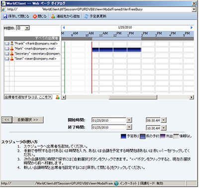

どちらのテーマにも空き時間検索機能があり、出席者を追加して、全員の都合がよい予定や会議の時間帯を見つけるのに役立ちます。この機能を開くには、出席者タブ(予定エディタ)をクリックしてから、空き時間検索をクリックします(Proでは、+出席者の追加をクリックしてから空き時間検索をクリックします)。
出席者を追加するには、メールアドレスを入力して追加をクリックするか、連絡先から追加をクリックします。左側に出席者の一覧が表示され、右側の表にはすべてのローカルの出席者(自分のドメインの出席者)のスケジュールが表示されます。すべての出席者の行には、全員のスケジュールがまとめて表示されます。各出席者のスケジュールでは、色分けされたバーで、その時間帯が空き時間、予定あり、仮の予定、外出、情報なしのどれであるかが示されます。
表示期間は、日ボタンと週間ボタンで1日または1週間全体に切り替え、矢印ボタンで前後の日付に移動します。緑のバーと赤のバーは、予定の開始時刻と終了時刻を示します。これらのバーをドラッグして時刻を変更するか、ウィンドウ上部の開始と終了のボックスに日付と時刻を入力します。
繰り返し予定の1回分だけを編集している場合、空き時間検索は利用できません。出席者はシリーズ全体に対してのみ変更できるためです。出席者を変更するには、代わりにシリーズを編集します。
次の空き時間帯の検索
緑と赤のバーを必要な時間の長さに合わせてから、次を自動選択をクリックします。Webmailは出席者のスケジュールを検索し、全員が空いている次の時間帯にバーを移動します。現在の時刻から逆方向に検索するには、«をクリックします。適切な時間帯が見つかったら、時間を選択(保存、Proテーマの場合)をクリックします。ウィンドウが閉じ、時刻と出席者が入力された状態で予定に戻ります。
