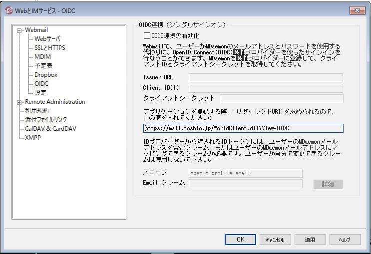

MDaemon Webmailは、OpenID Connect (OIDC)を使用したシングルサインオン(SSO)に対応しています。MDaemonの電子メールアドレスおよびパスワードでWebメールにサインインする代わりに、ユーザは、 GoogleまたはMicrosoft Azure/Entra IDの ようなOIDC IDプロバイダ(IdP)を介してサインインするSSOで サインインボタンをクリックすることができます 。
これを設定するには、まずIdPの管理インターフェイスを使用してアプリを作成し、  その際にWebメールの リダイレクトURI (下記参照)を提供する必要があります。  次に、以下のオプションを使用して Webmail の OIDC 設定を構成します。
OIDC連携の有効化
このオプションが有効な場合、SSOサインインボタンがWebメールサインインページに表示されます。ユーザは、MDaemon電子メールアドレスおよびパスワードを提供するのではなく、選択したIdPを介して認証することにより、Webメールアカウントにサインインすることができます。

リダイレクトURI
OIDCアプリをIdPに登録する際、リダイレクトURIの入力を求められます。ここに表示されるURIは、デフォルトドメインのSMTPホスト名を元に作成されます。例: https://mail.example.com/WorldClient.dll?View=OIDC

Emailクレーム
このフィールドには、サインインするMDaemonユーザを識別するために必要なデータを含むクレーム(キーと値のペア)の名前を指定します。最も一般的には、email、preferred_username、sub、oid (Azure/Entra ID)などに設定します。最も簡単な設定は、可能であれば、emailやカスタム作成したクレームなど、ユーザのMDaemonメールアドレスが含まれることが分かっているクレームを指定することです。"sub"または"oid"を選択した場合、そのクレームにはメールアドレスは含まれません。代わりに、そのユーザの一意のコードまたは識別子が含まれるため、下記のOIDC Email クレームセクションのオプションを使用して、そのsubまたはoid識別子を正しいMDaemonユーザに関連付ける必要があります。
Emailクレームを指定する際は、ユーザがセルフサービスのプロファイルページで編集できるクレームを使用しないでください。例えば、特定のIdP設定にユーザが編集可能な"secondary_email"キーがあり、それをEmailクレームとして選択した場合、任意のユーザがそのメールアドレスをサーバー上の別のユーザのアドレスに変更し、そのユーザのメールアカウントにアクセスできてしまいます。常に、管理者のみが編集できるクレームを選択してください。
