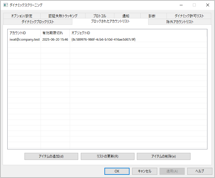

このページは、 認証失敗追跡 条件に 失敗したためにダイナミックスクリーンによって自動的にブロックされたすべてのアカウントを表示します。  ブロックされたアカウントは、 信頼したIP および ダイナミック許可リスト 上のIPからのみ  サインイン でき、各アカウントは、 ブロックされたアカウントのタイムアウト 設定によって 決定される有効期限が経過するまで、このリストに残ります。  また、手動でアカウントをリストに追加し、各エントリーの有効期限を設定することもできます。
リストにアカウントを追加する リストへのアカウント追加
Add Item(s)をクリックすると、リストからアカウントを選択して追加するための Select Users ダイアログが開きます。
ブロックされたアカウントの満了日の編集
アカウントエントリーの有効期限を編集するには、エントリーを右クリックし、[選択したアカウントの有効期限を設定] をクリックします。満了日と日時を選択するか、満了させたくない場合は、[Never]チェックボックスにチェックを入れます。OKをクリックします。
リストからアカウントを削除する
リストからアカウントを削除するには、アカウントを選択してアイテムの削除をクリックします。
