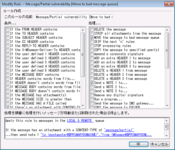

このダイアログでは、新しいコンテンツフィルタルールを作成できます。コンテンツフィルタ ダイアログの[新規]ボタンをクリックしてください。
ルールの作成
このルールの名前
新規ルール名を入力してください。デフォルトの新規ルールの名前は[New Rule #n]となります。
条件...
このフィールドには、新規ルールに適用できる条件の一覧が表示されます。新規ルールに適用する条件に該当するチェックボックスをクリックしてください。有効にされた条件は、一番下のルールの説明フィールドに表示されます。多くの条件は、ルールの説明フィールドでハイパーリンクをクリックして、条件に情報を指定する必要があります。

処理...
メッセージがルールの条件と一致した場合に、MDaemonは次のアクションをとります。いくつかのアクションはルールの説明フィールドでアクションのハイパーリンクをクリックして、情報を指定する必要があります。

Rule description
このフィールドには、新規ルールの内部スクリプト形式が表示されます。ルールの条件かアクション(ハイパーリンクとして表示される)のどれかをクリックしてください。そうすると、必要な情報を指定するためのエディタが開かれます。
