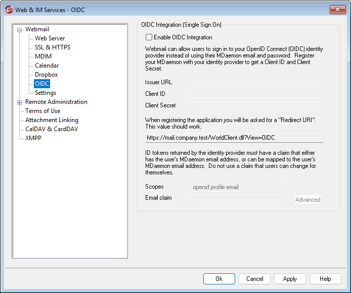

MDaemon Webmail admite Single Sign On (SSO) usando OpenID Connect (OIDC). En lugar de iniciar sesión en Webmail con su dirección de correo electrónico y contraseña de MDaemon, los usuarios pueden hacer clic en el  botón Iniciar sesión con SSO para iniciar sesión a través de su proveedor de identidad (IdP) OIDC, como Google o Microsoft Azure/Entra ID.
Para configurarlo, primero tendrá que crear una aplicación mediante la interfaz de gestión de su IdP y proporcionar su URI de redirección de Webmail (ver más abajo) al hacerlo. A continuación, configure los ajustes de OIDC de Webmail mediante las opciones que se indican a continuación.
Habilitar integración OIDC
Cuando esta opción está habilitada, aparecerá un botón Iniciar sesión con SSO en la página de inicio de sesión de Webmail. Los usuarios pueden hacer clic en ese botón para iniciar sesión en su cuenta de Webmail autenticándose a través de su IdP seleccionado en lugar de proporcionar su dirección de correo electrónico y contraseña de MDaemon.
URL del emisor
Este campo de texto es para la URL base que obtiene de su proveedor de identidad OIDC. MDaemon la utiliza para descubrir la configuración del IdP y otros datos, como la información del usuario y las claves públicas. No incluya la parte "/.well-known/openid-configuration" que normalmente se añade a la URL del emisor. Dependiendo de su IdP, la URL se verá así: https://login.microsoftonline.com/<tenant_id>/v2.0, https://accounts.google.com o https://<your-domain>.okta.com.
ID de Cliente
Este es su ID de cliente único obtenido de su IdP durante el registro de la aplicación.
Secreto de Cliente
Este campo es para la clave secreta generada por el IdP durante el registro. Se utiliza con el ID de cliente para autenticar a MDaemon como cliente de confianza cuando se intercambian códigos de autorización para tokens de acceso. Algunos IdP permiten que los secretos del cliente caduquen, por lo que es posible que deba reemplazarla periódicamente.
Redirigir URI
Cuando esté registrando su aplicación OIDC con su IdP, se le pedirá su URI de redirección. El URI proporcionado aquí se construye a partir del nombre de host SMTP de su dominio predeterminado. Por ejemplo: https://mail.example.com/WorldClient.dll?View=OIDC
Ámbitos
Los ámbitos determinan qué conjuntos específicos de puntos de datos comparte el IdP. Los valores predeterminados aquí son estándar para OIDC: openid habilita el flujo de OIDC y es obligatorio, profile proporciona información básica del usuario (por ejemplo, preferred_username) y email comparte la dirección de correo electrónico del usuario. Puede añadir o modificar ámbitos según sea necesario en función de su configuración particular o de los requisitos del IdP.
Reclamar correo electrónico
Este campo es para especificar el nombre de la reclamación (par clave-valor) que contiene los datos que necesita para identificar al usuario de MDaemon que está iniciando sesión. Lo más común es que se establezca como, por ejemplo, email, preferred_username, sub u oid (ID de Azure/Entra). La configuración más sencilla es especificar una reclamación que sepa que contendrá la dirección de correo electrónico MDaemon del usuario, como email o una reclamación creada a medida, si es posible. Si elige "sub" u "oid", esa reclamación no contendrá una dirección de correo electrónico. En su lugar, contendrá un código o identificador único para ese usuario, que requerirá que utilice las opciones de la sección Reclamaciones de Correo Electrónico OIDC para asociar ese identificador sub u oid con el usuario MDaemon correcto.
Al especificar la Reclamar correo electrónico, no utilice una reclamación que el usuario pueda editar a través de una página de perfil de autoservicio. Por ejemplo, si su configuración del IdP tiene una clave "secondary_email" que el usuario puede editar y usted la eligió como Reclamar correo electrónico, cualquier usuario podría cambiar esa dirección de correo electrónico por la de otro usuario de su servidor y acceder así a la cuenta de correo de ese usuario. Asegúrese siempre de elegir una reclamación que solo pueda editar un administrador.
