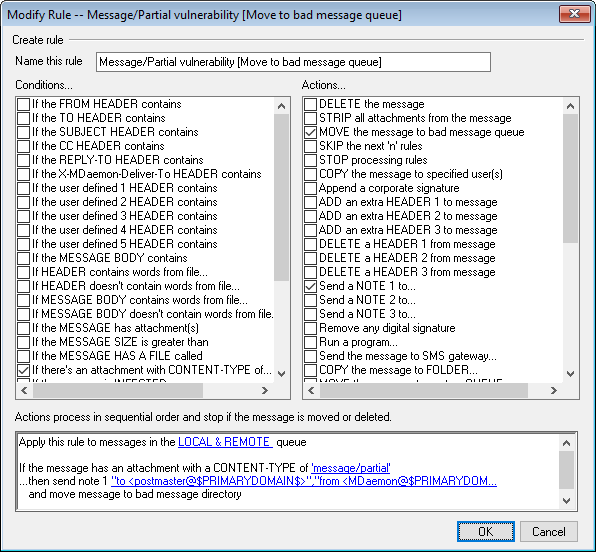

Este diálogo se usa para crear nuevas Reglas de Filtro de Contenido. Se puede llegar a él haciendo clic en el botón Nueva Regla en el diálogo de Filtro de Contenido.
Crear Regla
Nombre esta regla
Teclee un nombre descriptivo para su nueva regla aquí. Por defecto se llamará "New Rule #n".
Condiciones...
Este cuadro lista las condiciones que se pueden aplicar a la nueva regla. Haga clic en la casilla correspondiente a cualquier condición que quiera aplicar a la nueva regla. Cada condición habilitada aparecerá en el cuadro de Descripción de la Regla a continuación. La mayoría de las Condiciones requieren información adicional que puede especificar haciendo clic en el enlace de Condiciones en el cuadro de Descripción de la Regla.
Este cuadro muestra el formato interno de script de la nueva regla. Haga clic en cualquiera de las condiciones o acciones de la regla (listadas como hipervínculos) y el editor apropiado se abrirá para especificar cualquier información necesaria.
