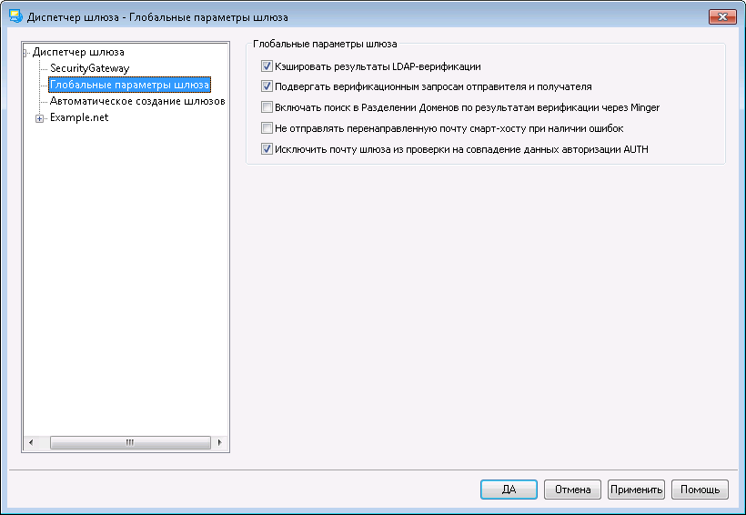

Глобальные настройки шлюза
Перечисленные ниже опции являются глобальными. Их действие не ограничивается каким-то конкретным шлюзом.
Кэшировать запросы верификации LDAP
Поставьте метку в это поле для кэширования результатовзапросов верификации для шлюзов вашего домена.
Подвергать верификационным запросам отправителя и получателя
По умолчанию, при включенныхсредствах верификацииадреса для почтового шлюза, сервер MDaemon попытается проверить подлинность получателей и отправителей сообщений. Отключите эту опцию, если вы хотите подвергать проверке только получателей.
Проверки верификации Minger также запускают поиск в Разделении Доменов
Когда эта опция включена и какой-то из ваших шлюзов использует Mingerдля верификации адресов, помимо опроса хостов Minger, указанных на экране Верификации, сервер MDaemon также будет опрашивать хосты, участвующие вРазделении доменов. Эта опция применяется ко всем шлюзам, которые используют Minger для верификации адресов.
Не отправлять перенаправляемую почту на смарт-хосты, в случае ошибок
Включите эту опцию, чтобы предотвратить отправку перенаправляемой почты на указанные выше хосты, в случае возникновения ошибок в процессе доставки. Опция отключена по умолчанию.
Исключить почту шлюза из проверки на совпадение данных авторизации AUTH
Gо умолчанию к почте шлюза не применяются две следующие опции, расположенные на экране SMTP-авторизации:"Данные проверки подлинности должны совпадать со значением return-path" и "Данные проверки подлинности должны совпадать с адресом в заголовке "From:". Отключите эту опцию, если вы не хотите освобождать почту шлюза от указанных проверок, однако, отключение этой опции может стать причиной проблем с хранением и перенаправлением почты шлюза.
