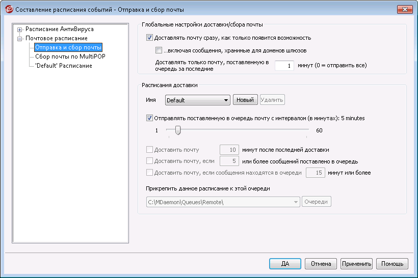

НажмитеНастройка » Планирование событийдля открытия планировщика событий MDaemon. С помощью этого экрана вы можете планировать события удаленной обработки почты MDaemon настолько широко или просто, насколько вам удобно. Операции по приему и отправке почты могут выполняться либо с заданной периодичностью, либо в определенные дни и часы, заданные на вкладкахРасписание доставки почты. Обработка почты также может производиться при наступлении заданных событий, к примеру, когда в очереди на отправку скапливается определенное количество сообщений, или если сообщение ожидает отправки дольше заданного времени. Вы можете создать дополнительные расписания для обработки отдельных почтовых очередей и различных типов сообщений. К примеру, писем большого размера, почтовых рассылок, писем для заданных доменов и т.д. Например, вы можете создавать расписания для больших сообщений, сообщений в списке рассылки, определенных доменов и так далее.
Используйте раздел Обновления АнтиВируса, чтобы указать периодичность с которой MDaemon будет проверять доступность обновленных баз АнтиВируса.
Глобальные настройки доставки/сбора почты
Доставлять почту сразу, как только появится возможность
Когда включена эта опция и в очередь удаленной доставки поступает новое сообщение, MDaemon начинает обработку и доставку внешней почты, которая поступила в очередь в течение периода, назначенного в опцииДоставлять только почту, поставленную в очередь за последние [xx] минут.
…включая сообщения, хранимые для доменов шлюзов
Включите эту опцию, если сообщения для шлюзовых доменов также должны доставляться немедленно. Эта опция действует только для шлюзов, у которых опцияДоставлять хранящиеся сообщения каждый раз при обработке удаленной почты MDaemonна влкадкеШлюзы"Редакторе шлюзов" включена.
Доставлять только почту, поставленную в очередь за последние [xx] минут (0=отправить все)
Этот параметр определяет то, насколько долго сообщения уже должны быть в очереди до их отправки с помощью опцииДоставлять почту сразу, как только появится возможность. Когда эта опция включается обработку удаленной почты, вместо попытки доставить всю очередь сообщений, MDaemon будет отправлять только те сообщения, которые были поставлены в очередь за указанное количество минут до начала обработки. В то же время, обработка очереди целиком тоже будет выполняться, если нажать кнопкуОбработать…очередьна панели инструментов, либо когда обработка удаленной почты включится любым другим обычным событием планировщика. По умолчанию значение этой опции равно одной минуте. Вы можете указать здесь "0", если хотите обрабатывать всю очередь каждый раз, когда включается обработка удаленной почты, но так делать не рекомендуется, поскольку это гораздо менее эффективно.
Вышеописанные опции действуют, только когда активным расписанием является расписание Default. Они недоступны для пользовательских расписаний (см. описание опцииИмя...ниже).
Расписания доставки
Имя...
Используйте этот раскрывающийся список, чтобы выбрать расписание для редактирования. Расписание Default применяется при обработке очереди сообщений для удаленных доменов и при сборе почты средствами DomainPOP и MultiPOP. Если MDaemon использует коммутируемое подключение удаленного доступа, расписание Default также применяется к сообщениям для доменов, которые вы обозначали как локальные, но которые таковыми не являются. Вы можете создать дополнительные (пользовательские) расписания и привязать их к нестандартным очередям, наполнение которых выполняется автоматически Фильтром содержания. После внесения необходимых изменений в выбранное расписание, нажмите "OK", либо выберите другое расписание для редактирования. Если вы не сохранили изменения и выбрали другое расписание, перед переключением к другому расписанию MDaemon спросит, следует ли принять или отказаться от сделанных изменений.
Создать
Нажмите эту кнопку, чтобы создать новое расписание. Откроется окно для ввода имени расписания. После того, как вы введете имя, в древовидном спискеРасписание доставки почтыв левой панели окна появится соответствующий элемент. Щелкните его, чтобы настроить созданное расписание.
Удалить
Чтобы удалить пользовательское расписание, выберите его в раскрывающемся спискеИмя...и нажмите кнопкуУдалить.... Вам будет предложено подтвердить удаление. Удаление расписания не приводи к удалению связанных с ним очередей и правил фильтра содержания. Однако удаление дополнительной очереди влечет за собой удаление всех связанных с ней дополнительных расписаний и правил фильтрации содержимого.
Отправлять поставленную в очередь почту с интервалом (в минутах):
Включите эту опцию и установите с помощью ползунка требуемый интервал между сеансами обработки почты в диапазоне от 1 до 60 минут. По истечении этого интервала MDaemon обработает удаленную почту и затем сбросит таймер в заданное значение. Когда эта опция отключена, интервалы обработки Удаленной почты определяются другими настройками данного окна.
Доставить почту [xx] минут после последней доставки почты
Эта опция позволяет задать максимальный промежуток времени между двумя последовательными сеансами приема/отправки почты. В отличие от жестко фиксированных интервалов, используемых при настройке определенного времени, а также в отличие от случаев использованияДоставлять почту из очереди с таким интерваломинтервал этой опции сбрасывается при каждой обработке почты.
Доставить почту, если [xx] или более сообщений поставлено в очередь
Включите эту опцию, если MDaemon должен инициировать почтовый сеанс, когда количество сообщений в очереди на отправку достигнет указанного здесь значения. Эти сеансы добавляются к любым другим нормально запланированным сеансам.
Доставить почту, если сообщения находятся в очереди [xx] минут или более
Включите эту опцию, если MDaemon должен инициировать почтовый сеанс, когда сообщение ждет отправки указанное здесь количество минут. Эти сеансы добавляются к любым другим нормально запланированным сеансам.
Очереди
Прикрепить данное расписание к этой очереди
Это поле позволяет задать очередь удаленных сообщений, к которой будет привязано выбранное расписание. Наполнение очереди выполняется средствами фильтра содержания. К примеру, если вы хотите отправлять почтовые рассылки в строго определенное время, вам необходимо создать для них отдельную очередь, создать правило, помещающее избранные сообщения в соответствующую очередь, после чего создать специальное расписание и привязать его к этой очереди.
Очереди
Эта кнопка вызывает окноНестандартные очереди, в котором вы можете создать дополнительные очереди для привязки к расписанию.
