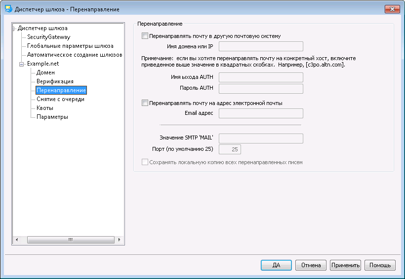

Перенаправлять почту в другую почтовую систему
Иногда копии всех поступающих для домена сообщений нужно просто перенаправить. Если вы хотите настроить MDaemon на выполнение этого действия, введите имя или IP-адрес домена, на который должны быть перенаправлены копии поступающих для этого домена сообщений. Если вы хотите перенаправить сообщения на конкретный хост, заключите имя этого хоста в квадратные скобки (например,[host1.example.net]). Используйте параметр Имя входа для команды AUTH/Пароль, чтобы ввести все необходимые учетные данные для входа на сервер, на который вы пересылаете сообщения.
Перенаправить почту на адрес электронной почты
Используйте эту опцию для пересылки копий всех сообщений для этого домена на заданный адрес электронной почты.
Значение SMTP 'MAIL'
При перенаправлении сообщений MDaemon будет использовать этот адрес в SMTP-операторе "Mail From".
Порт (по умолчанию 25)
При перенаправлении сообщений MDaemon будет использовать этот порт.
Сохранять локальную копию всей перенаправленной почты
Выберите эту опцию, если вы хотите, чтобы MDaemon сохранял локально копию каждого перенаправленного сообщения.
