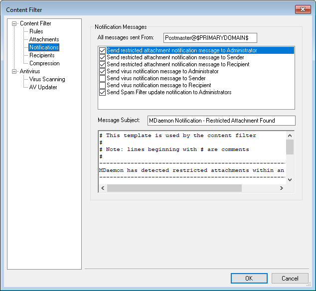

На этом экране можно задать, кто будет получать уведомления при обнаружении вируса или запрещенного вложения, а также при обновлении файлов Антивируса и Спам-фильтра.
Уведомляющие сообщения
Все сообщения, отправленные От:
Используйте это поле для указания адреса, от которого должно приходить уведомительное сообщение.
Отправлять сообщение с информацией о вирусе...
При поступлении сообщения, содержащего вирус, предупреждающее сообщение будет отправлено лицам, указанным в этом разделе. Пользовательское предупредительное сообщение может быть послано отправителю, получателю и администраторам, указанным на вкладкеПолучатели. Чтобы настроить сообщения для любого из этих трех видов адресатов, выберите нужный вид из списка, а затем отредактируйте сообщение, которое появится в нижней части вкладки. Для каждого элемента предусмотрено свое собственное сообщение, хотя по умолчанию это и не очевидно, потому что некоторые из них идентичны.
Отправлять сообщение о запрещенном вложении...
При поступлении сообщения с прикрепленным файлом, подпадающим под критерии запрещенных вложений (перечисленные на вкладке "Вложения"), предупреждающее сообщение будет отправлено лицам, указанным в этом разделе. Пользовательское предупредительное сообщение может быть послано отправителю, получателю и администраторам, указанным на вкладке "Получатели". Чтобы настроить сообщения для любого из этих трех видов адресатов, выберите нужный вид из списка, а затем отредактируйте сообщение, которое появится в нижней части вкладки. Для каждого элемента предусмотрено свое собственное сообщение, хотя по умолчанию это и не очевидно, потому что некоторые из них идентичны.
Уведомлять об обновлении Спам-фильтра администраторов
Включите эту опцию, чтобы уведомлять администраторов об обновлениях фильтра спама с указанием результатов обновления. Эта опция аналогична опции "Уведомлять о результатах обновления по электронной почте" на экране:Спам-фильтр » Обновления.
Тема сообщения:
Этот текст будет отображаться в заголовке "Subject:" отправляемого уведомительного сообщения.
Сообщение
Здесь отображается текст сообщения, отправляемого элементу, выбранному в списке сверху, если в поле, соответствующем этому элементу, стоит флажок. Вы можете редактировать это сообщение непосредственно в поле, где оно отображается.
