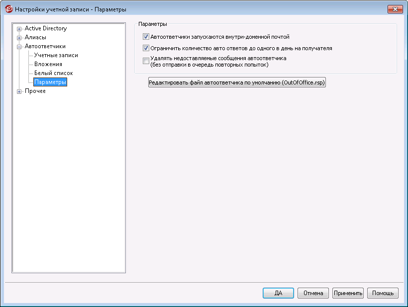

Автоответчики запускаются внутридоменной почтой
По умолчанию автоответчики включаются как локальной, так и удаленной почтой. Снимите этот флажок, если вы не хотите запускать автоответчики, когда входящее сообщение поступает из того же домена, что и пользователь.
Ограничить количество автоответов до одного в день на одного получателя
По умолчанию автоответчики генерируют лишь по одному ответному сообщению в день для каждого отдельного адресата. Это позволяет предотвратить многократную посылку одинаковых автоответов в один и тот же день каждый раз при получении почты. Снимите флажок в этом поле, если хотите отправлять автоответ каждый раз при получении письма, даже если этот адресат уже писал вам в этот день.
Эта опция также помогает предотвратить зацикливание сообщений, которое может произойти, если сообщение вашего автоответчика попадает на адрес, где тоже включен автоответчик. Чтобы не позволить двум автоответчикам забрасывать друг друга письмами, эта опция позволит отправлять только одно письмо на один адрес в день.
Удалять недоставляемые сообщения автоответчика (не передавая их в очередь повторных попыток)
Включите эту опцию, чтобы все недоставляемые сообщения автоответчика удалялись по окончанию их пребывания в удаленной очереди, а не перемещались вочередь повторных попыток.
Редактирование файла автоответчика по умолчанию (OutOfOffice.rsp)
Этот файл является сообщением автоответчика по умолчанию. Содержимое этого файла будет скопировано в файл oof.mrk учетной записи только в том случае, если ее соответствующий файл отсутствует или пуст.
