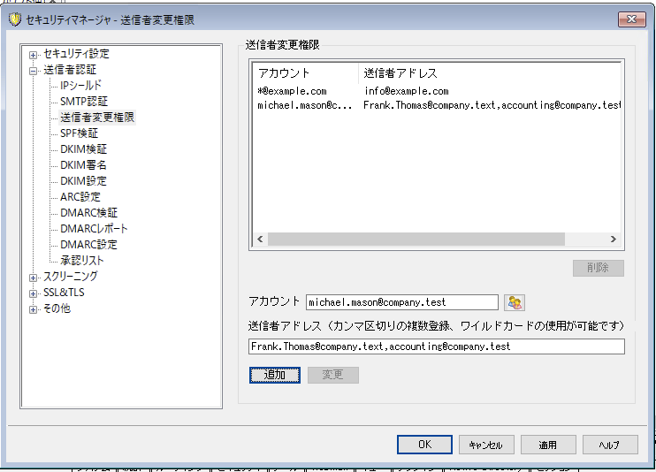

アカウントは通常、自身のメールアドレスまたはエイリアスからのみメールを送信できます。しかし、他のアカウントとして送信する許可を与えたいMDaemonアカウントがある場合は、このページで設定します。例えば、マネージャーのアシスタントに、マネージャーのアカウントから送信されたかのようにメッセージを送信する許可を与えたり、"*@example.com"のようなワイルドカードアドレスを使用して、特定のドメインのすべてのユーザーに"info@example.com"のような特定のアドレスから送信する許可を与えたりすることができます。これを行うには、このページのオプションを使用してアカウントを選択し、そのアカウントがメッセージを送信できる送信者アドレスを一覧に入力するだけです。これにより、指定したアカウントは、SMTP認証画面の「使用される認証アカウントは、Return-Pathのアドレスと一致すること」および「認証情報はFrom:ヘッダアドレスと同じものである必要があります」の要件によってブロックされることなく、これらのアドレスからメールを送信できるようになります。
通常のメールアドレス(例: info@example.com)を送信者アドレスとして入力できます。また、ワイルドカード("*"および"?")を使用してアドレスを入力し、"csr.*@example.com"や"info@???.example.com"のように、許可されたアドレスを識別するパターンを作成することもできます。Webmailでメッセージを作成する場合、各ユーザーは、自分のアカウントに関連付けられたすべてのエイリアスと送信者アドレスを含むFromアドレスのドロップダウンリストから選択できます。ただし、このリストに含まれるのは通常のメールアドレスのみであり、ワイルドカードアドレスは含まれません。ワイルドカードパターンに一致するFromアドレスを使用したい場合は、任意のアドレスを入力できるメールクライアントを使用する必要があります。
送信者変更権限を作成するには:
1.アカウントボックスに、アカウントのメールアドレスを入力するか、アカウントアイコンをクリックしてアカウントを選択します。ドメインを選択した場合、ワイルドカードアドレス "*@example.com"が入力されます。
2.1つ以上の送信者アドレス(アカウントのメールアドレスまたはエイリアス)をカンマで区切って入力します。指定したユーザーまたはドメインは、これらのアドレスからメッセージを送信できるようになります。
3.追加をクリックします。
送信者変更権限を編集するには:
1.送信者変更権限のいずれかをクリックします。
2.送信者アドレスに変更を加えます。
3.変更をクリックします。
