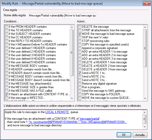

La finestra di dialogo Crea regola consente di definire le regole di Filtro contenuti. Per visualizzarla, fare clic sul pulsante Nuova regola nella finestra di dialogo di Filtro contenuti.
Crea regola
Nome della regola
Digitare in questo campo un nome descrittivo da assegnare alla nuova regola. Per impostazione predefinita, la regola viene denominata "New Rule #n (Nuova regola n.)".
Condizioni
In questa casella vengono elencate le condizioni da applicare alla nuova regola. Selezionare la casella di controllo corrispondente alla condizione da applicare alla nuova regola. Ogni condizione abilitata verrà visualizzata nella sottostante casella di descrizione della regola. Per specificare le informazioni aggiuntive necessarie per la maggior parte delle condizioni, fare clic sul collegamento ipertestuale della condizione nella casella di descrizione della regola.

Se TUTTI I MESSAGGI - Selezionare questa opzione per applicare la regola a tutti i messaggi. Non è necessario aggiungere ulteriori informazioni. Questa regola ha effetto su tutti i messaggi, eccezione fatta per quelli a cui è stata applicata l'azione "Blocca elaborazione regole" o "Elimina messaggio" nell'ambito di una regola precedente.
Azioni
Consente di specificare le azioni da eseguire se un messaggio corrisponde alle condizioni della regola. Per alcune azioni sono necessarie informazioni aggiuntive, che possono essere specificate facendo clic sul collegamento ipertestuale relativo all'azione nella casella di descrizione della regola.
Elimina messaggio - Se si seleziona questa azione, il messaggio verrà eliminato.
Rimuovi tutti gli allegati dal messaggio - Se viene selezionata questa azione, gli allegati del messaggio verranno rimossi.
Sposta in coda messaggi scartati - Se viene selezionata questa azione, il messaggio verrà spostato nella coda dei messaggi scartati. Al messaggio viene aggiunta un'intestazione X-MDBadQueue-Reason.

Descrizione regola
In questa casella viene visualizzato il formato script interno della nuova regola. Fare clic su una delle condizioni o azioni della regola, rappresentate da collegamenti ipertestuali, per aprire l'editor appropriato e specificare le informazioni richieste.
